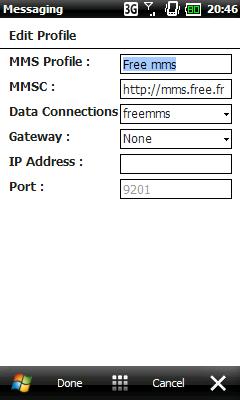

Re: Et pour wm 6 ?
Dans l'écran messagerie, en bas à droite aller dans le menu, puis options MMS.
Onglet Profile, et en créer un nouveau.
mmsc = http://mms.free.fr
data = freemms (configuré plus haut)
gateway = none
ciao.
gateway = none
ciao.

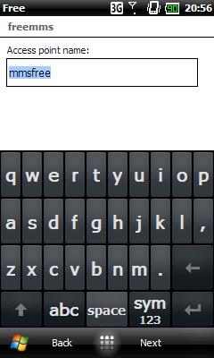

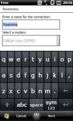

Re: Et pour wm 6 ?
Je n'ai pas tout compris pour la "tache" et "internet" ..
Voici quelques captures d'écran si ça peut aider.
Ciao.
Ciao.

- Messages : 5
- Enregistré le : dim. 15 janv. 2012 15:41
Re: Et pour wm 6 ?
merci pour ton aide
C'est le troisième écran que sur mon wm6 je n'ai pas
Du coup impossible de rentrer le fameux mmsc...
Si j'edite le profil mms que j'ai cree je ne peux rentrer que Nom d'utilisateur /MDP /Domaine....
Re: Et pour wm 6 ?
Salut.
Ce 3e écran ne se trouve pas au même endroit que les deux précédents.
Il faut laisser vides les cases login/pass/domaine.
Va dans la messagerie : sur la page où tu as la liste de tes sms par exemple.
En bas tu as 5 icones : windows/répondre/clavier/menu/fermer
Dans menu, il y a "options MMS "
Tu as un nouvel écran avec de nombreux onglets envoyer/recevoir/profile/etc ...
C'est au niveau de cet onglet là qu'il s'agit de créer un nouveau profile comme dans la 3e image.
Bon courage
Bon courage

en espérant que cela fonctionne aussi bien pour vous.
-internet :
free
ligne cellulaire (GPRS)
npa : free
nom utilisateur : free
mdp : free
-mms :
mmsfree
npa : mmsfree
mdp : free
Ensuite dans la messagerie, Options MMS :
profil : mmsfree
centre mms : http://mms.free.fr
cnx donn : mmsfree (celui créé au dessus)
passerelle : aucune
